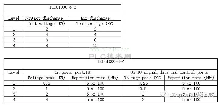

TLP电流与静电等级对应关系如表4.1所示。
表4.1 ESD等级与TLP测试电流对应表
