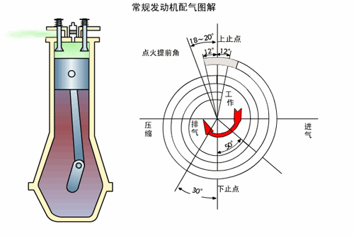

由于汽油燃点要比柴油更高,无法通过压燃的方式实现点火,所以汽油发动机的每个气缸都需要配备一个火花塞,通过对凸轮轴和曲轴的位置监测来判断具体的点火时间,当活塞运动到上止点,可燃混合气被压缩到了极限,ECU判断达到了最佳点火时间,就会触发点火系统,通过火花塞产生电火花来点燃混合气
