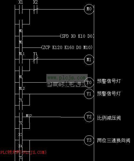

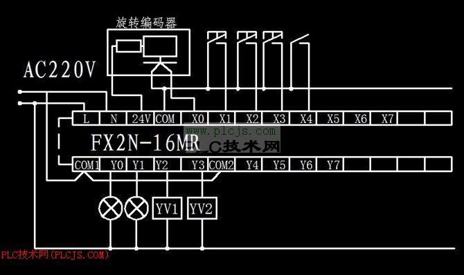

麻烦大家了 这是我毕业设计里面的 但看不懂 希望大家能帮忙解释下具体的流程

求助 看不懂梯形图

看到了,SPD指令是脉冲密度采集指令,每10MS采集一次,采集后的脉冲数值放在D0里。也就是旋转编码器的输出值。
ZCP指令是区比较指令,当D0小于K120时,M10位on,当D0的值在K120与K160之间时,M11为on,当D0大于K160时,M12为on。
上面的程序,大概就是这样的,估计你能明白了,嘿嘿!

就是这样的

对,就是这样。主要知道SPD和ZCP这两个指令就可以知道这个程序的大概意思了
