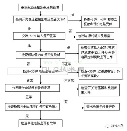

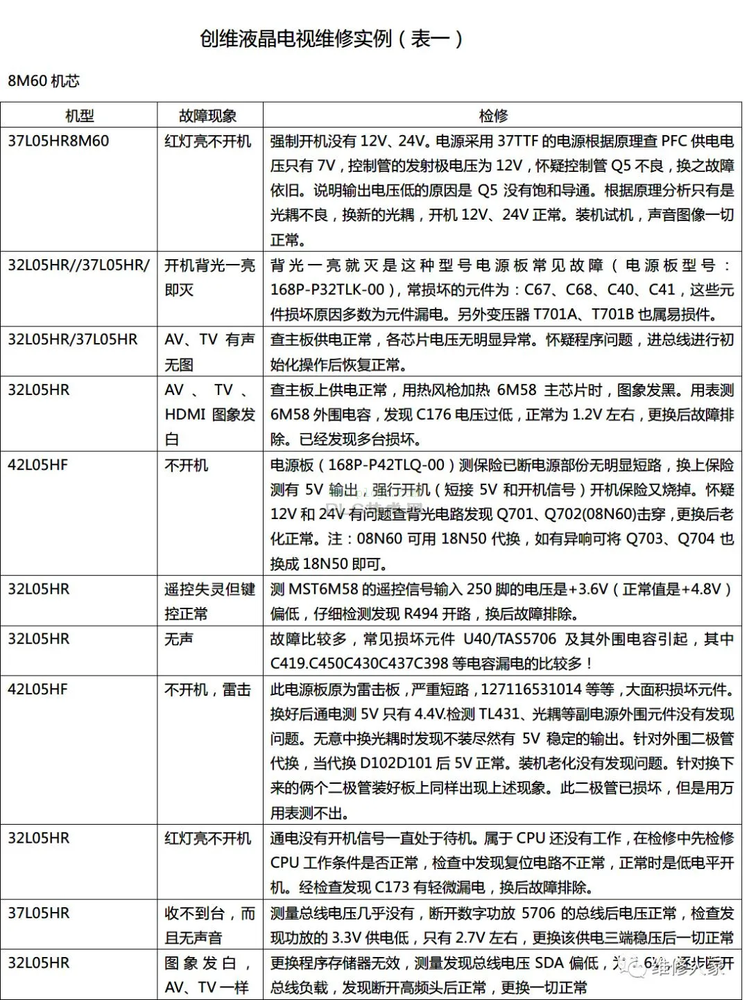

    2、什么是PFC电路呢? PFC电路说白了就是把桥堆整流后的+300V电压升高到+375V----+400V。这也是液晶电视的电源与CRT电视的电源不同之处的第一点,不同之处的第二点就是次级电压比CRT的低,其它的地方与普通的开关电源原理相同,都一样。测得大滤波电容330U/450V两端电压为+375V---+400V,则表明功率因数校正电路工作正常;如果测得电容两端电压为+300V,说明PFC电路未工作,主查PFC振荡集成电路。
3、检修液晶电源时,首先确认保险管状态,保险管完好,通常PFC校正电路中的开关管等没有失效。再测量大电解电容对地是否存在短路,有几十千欧以上充电电阻,表明电源没有击穿。如果保险管损坏,第一个要检查PFC校正电路开关管,第二个要检查副电源IC 。
  6、保护电路,在液晶彩电开关电源中,除具有常见的尖峰吸收保护电路外,还设在+24V、+12V和+5V电压的过压、过载保护电路,其保护电路多采用四运算放大器LM324、四电压比较器LM339、双电压比较器LM393或双运算放大器LM358。过流过压保护电路,在维修时可脱开不用,如果电压恢复正常,说明保护电路引起,这时要分步断开是哪路起作用。然后再进行维修。
7、开机前,先确认有无炸件、电容鼓包现象,如有应先更换并把相关的器件全部都测量一遍。建议更换所有损坏器件后试机时,最好把原机保险丝除掉,接上一个 220V/100W的灯泡,这样可以有效防止再次炸件。
  8、主开关电压+24V或+12 V的输出电流较大,对整流二极管要求较高,一般采用低压差的大功率肖特基二极管,不能用普通的整流二极管替换。另外接负载后,电压反而上升,多属于电源滤波不好引起。
  9、电源带负载能力差,首先要测一下PFC 电压是否正常(380 v),如果正常,问题就在电源厚膜上,通常是电源厚膜带载能力差引起,这一点请大家注意。
