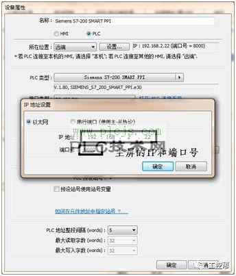

二、通过以太网接口实现连接多个触摸屏的功能,主屏和从屏都是通过交换机连接在一起。
因主屏与PLC连接方式和串口分屏类似,只是不再需要添加“Master-Slave Server”参数设置如图2-1所示。
图2-1
因从屏通过以太网与主屏相连,参数设置中设备清单如图2-2所示。
图2-2
将PLC所在位置改为远端,点击“设置”选择以太网设置好主屏的IP地址和端口号,如图2-3所示。 免责声明:如果侵犯了您的权益,请联系站长,我们会及时删除侵权内容,谢谢合作!
