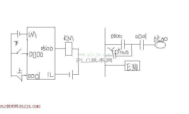

9楼那样理解我觉得是正确的.但对于8楼说的那个内部继电器是多余的觉得不可理解,如果去掉1000那个内部继电器的话,那么1000触点对0000点的自保功能就没有了,那样的话就不能完成指定的任务.

这个还不明白啊!太简单了啊!两个传感器在没有液体的时候是ON,我们看到梯形图,它画的是长开触点,当液位低就是ON时就闭合了啊!电机就动作了啊!那个中间继电器起自锁的作用啊!就是当在低的液位传感器在OFF时,中间继电器继续得电啊,不至于停止,直到高的传感器00001为OFF时,中间继电器失电,电机停止了啊!

在这里,我们希望灌装电机一直将润滑油吸进桶中,直到上液位传感器动作。在那一点,关闭电机,直到液位降到低于下液位传感器时,我们再打开电机。如此重复运行。这里我们需要3个I/O口(即输入/输出口),两个作为输入(传感器),我个作为输出(灌装电机)。两个输入都是NC(常闭)光导纤维液位传感器。当它们未浸入液体时为\"ON\",当它们浸入液体时为\"OFF\"。
硬件中的常开常闭触电与软件中的含义是不相同的
初学者牢牢记住两句话就可以了,先不要多想,越想越晕
常开触电检查“1”信号,常闭触电检查“0”信号
看具体例子:电机输出为“1”,要满足条件 2个传感器都未浸入液体,即2个传感器都为“ON”,即信号“1”,常开触电检查“1”信号,所以此处用常开触电

楼主你先要搞明白常开常闭在plc是什么样的就可以搞明白了!
1.不要把常开常闭和外接传感器搞在一起想!
2.常开就是i/o口没得电时为开路 得电时为闭合 常闭反之
3.现在程序是常开,但我们传感器on(没接触液体时) I/O通电了(motor动作)液体到位时 传感器断开 (off) motor断开~~~~~~~~~~~~~~~~~~~

液位传感器指的常闭触点,是指液位传感器在液体中时是闭合的,离开液体时是断开的。当它们离开液体中时是ON即动作了,常闭的变成了常开。

xingyu0417 2007-7-24 13:30:00
??:(zhaojin37)?????hh515?2006-12-23 12:...
以下是引用zhaojin37在2007-1-24 20:17:00的发言:
你的方法是错误的~你还没理解PLC的原理~我觉得忽视了传感器是常闭的反而好理解~
小弟也是初学的,发表一下我的看法,有什么不对大家多多指教啊!
我觉得这个图也不是说完全不对,若把条件改成“上传感器未浸入液体时为\"OFF\",当它浸入液体时为\"ON\"”可能就对了。若不改条件按下图也对:
[upload=bmp]UploadFile/20077241342275323.bmp[/upload]

这里给定的输入是传感器,接的是它的常闭点。也就是当液面低于低位传感器时,二传感器都不动作,也就是常闭点接入PLC,0000 0001 有输入动作闭合,有输出;当液面上升高于低位传感器时,低位传感器动作,常闭点断开,0000失去输入信号,断开;当液面高于高位传感器时,同理高位传感器动作,常闭点断开,0001失去信号,PLC无输出。我感觉这里的关键是咱们习惯于传感器动作后才给PLC输入信号,而这里正好和咱们的惯性思维相反了。至于中间继电器我认为是可有可无了。

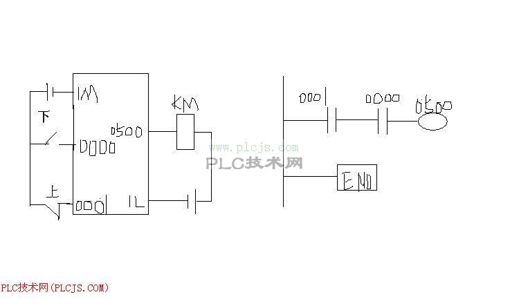

chaucer 2007-9-29 11:48:00
[upload=jpg,200612115254675471.jpg]UploadFile/2007-9/200792911473411438.jpg[/upload]
个人感觉配合工程图加上这个再理解起来会不会好一点
因为工程图形显示的当时状态跟PLC图形有点出入.
不看工程图从工作原理来理解会好得多, 个人以为是那张图片的状态误导了大家

我感觉那个内部继电器没有必要,直接利用q0500的常开就可以.

房主最后的理解完全正确
