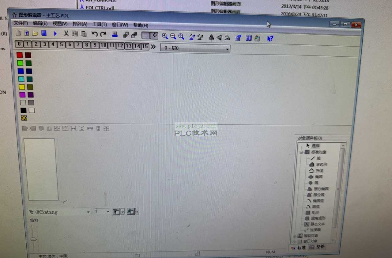

WinCCV7.0打开画面编辑器变成空白了,怎么调回来显示画面呢,画面都运行正常,打开任意一个画面编辑器都是这样空白的。怎么调回原来的视图?

屯蒙闲谈 2025-10-8 18:28:03
可能是版本问题,由于软件设置或者临时文件错了,要重置下wincc

屯蒙闲谈 2025-10-9 09:49:47
你这个可能是版本不兼容导致的。
先运行reset_wincc.vbs试试。
不行的哈,确保使用正确的方法移植项目,然后可以根据移植的日志文件,查找原因。

木木兮 2025-11-4 18:47:43
屯蒙闲谈 发表于 2025-10-9 09:49
你这个可能是版本不兼容导致的。
不行的哈,确保使用正确的方法移植项目,然 ...
重置了也不行,移值是版本不对才移值,我这个应该一直没动过。有其他办法吗,
loveplc 2025-11-4 22:02:47
木木兮 发表于 2025-11-4 18:47
重置了也不行,移值是版本不对才移值,我这个应该一直没动过。有其他办法吗, ...
有多少画面啊!几页就重写吧!
木木兮 2025-11-6 14:36:25
loveplc 发表于 2025-11-4 22:02
有多少画面啊!几页就重写吧!
很多,写不了
Hello工控 2025-11-7 08:11:59
找西门子的技术人员给你弄下,无非就是几两银子的事!
