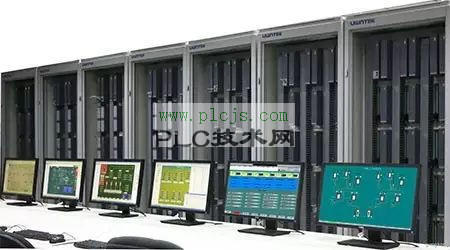

dcs系统设置的接地装置
(1)操作台、打印台、服务器柜:设有保护地螺钉。
(2)继电器柜、U柜、配电柜:设有保护地螺钉。
(3)DCS的I/O机柜:设有屏蔽接地汇流排,保护地螺钉。系统地(+24V地)悬浮。
(4)仪表柜、手操盘台:设有屏蔽地接地汇流排,保护地螺钉。
(5)安全栅柜:设有屏蔽地接地汇流排,本安地接地汇流排,保护地螺钉。

3集中布置的DCS设备接地方法
图1 集中布置DCS设备接地方法示意图
