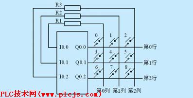

3.3 键盘的硬件设计
由以上分析可知:PLC的I/O口内部电路与一般的计算机系统(如单片机系统)有较大的不同,这就决定了在PLC系统中设计矩阵式键盘也有其特殊性。首先,由于输入模块中有RC滤波电路,其滤波延迟时间可以通过编程软件设置,即其本身存在硬件消抖动的功能,因此不再需要软件延时消抖动;其次,由于用到了PLC的输出口,它本身可以输出对M端有DC24V的电压,因此不再需要外接电源;最后,由于PLC的输入口有6K左右的输入电阻,因此可以将DC24V的电压直接加上,若为了延长I/O口的使用寿命,一般按照输入模块的技术指标来配置限流电阻,经查阅输入电流的典型值为4mA,一般取R1=R2=R3=0.5K即可。如图4所示为3行3列矩阵式键盘的结构图。
图4 3×3键盘结构图

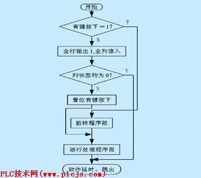

(3) 按图4所示的方式构成3行3列矩阵式键盘,流程图如图6。
图6 键盘程序流程图

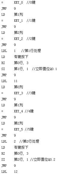

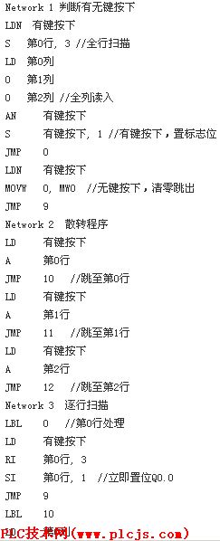

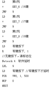

为增强程序的可读性,利用STEP7-Micro/WIN V4.0编程软件,用符号地址替代绝对地址,编制3×3键盘的STL程序如下所示。
4.4 程序的说明
(1) 程序采用了立即置位、复位指令SI和RI,是为了更及时的置位复位输出点,使程序的执行不受扫描周期的影响,也可用字节立即写指令MOV_BIW来实现,但应该考虑对其它未用点的影响。
(2) 程序的最后采用了软件延时,是为了解决程序指令执行时间与输入输出滞后时间的不匹配。利用编程软件STEP7-Micro/WIN V4.0中的System Block下的Input Filters选项可以设置输入滤波时间,默认为6.4ms,减少滤波时间可以相应的减少软件延时次数,但若滤波时间太小又达不到消抖动的目的。
(3) 程序中没有考虑多键同时按下的问题,在现有的程序中,若不同行有多个键按下,均以最先按下的那个键为准进行响应,但若同一行上有多个键按下,则又分要几种情况,因此在应用时,应加强对按键的限制条件,避免由于误操作而造成生产设备的损坏。
(4) 程序中对每个按钮的响应均是按下该键,则对应的存储位为“1”,放开该键,则为“0”,没有其它较为智能的功能。若键盘中有“加速”、“减速”等类似键时,往往希望有连续加减的功能,即按下“加速”一定时间后(如500ms),按照每规定时间(如100ms)增加一个单位的速度值,此时可以利用两个定时器实现,其STL程序如下。
