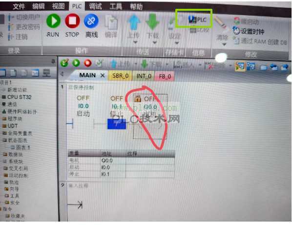

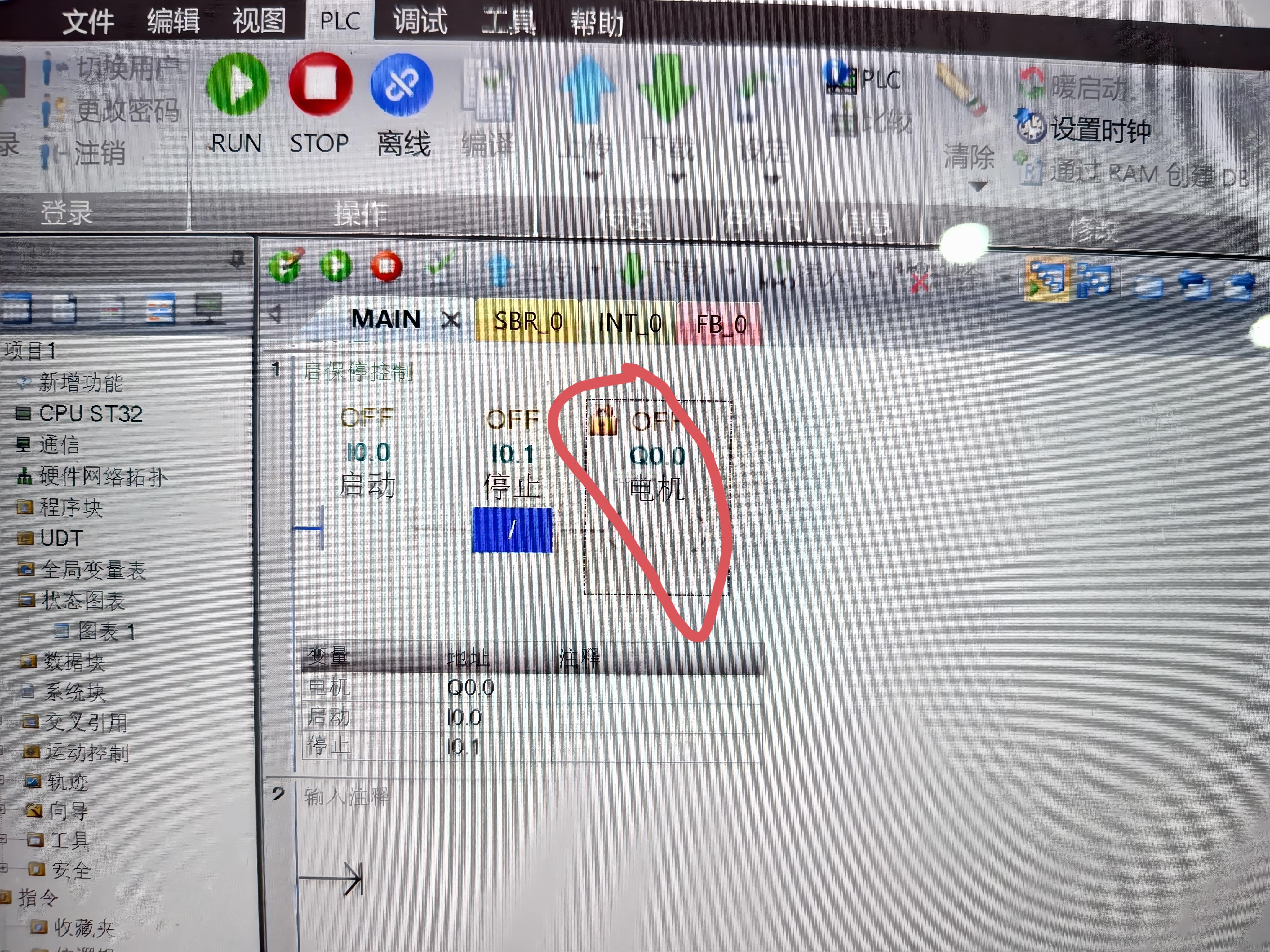

q0.0强制为on为什么还是显示为off

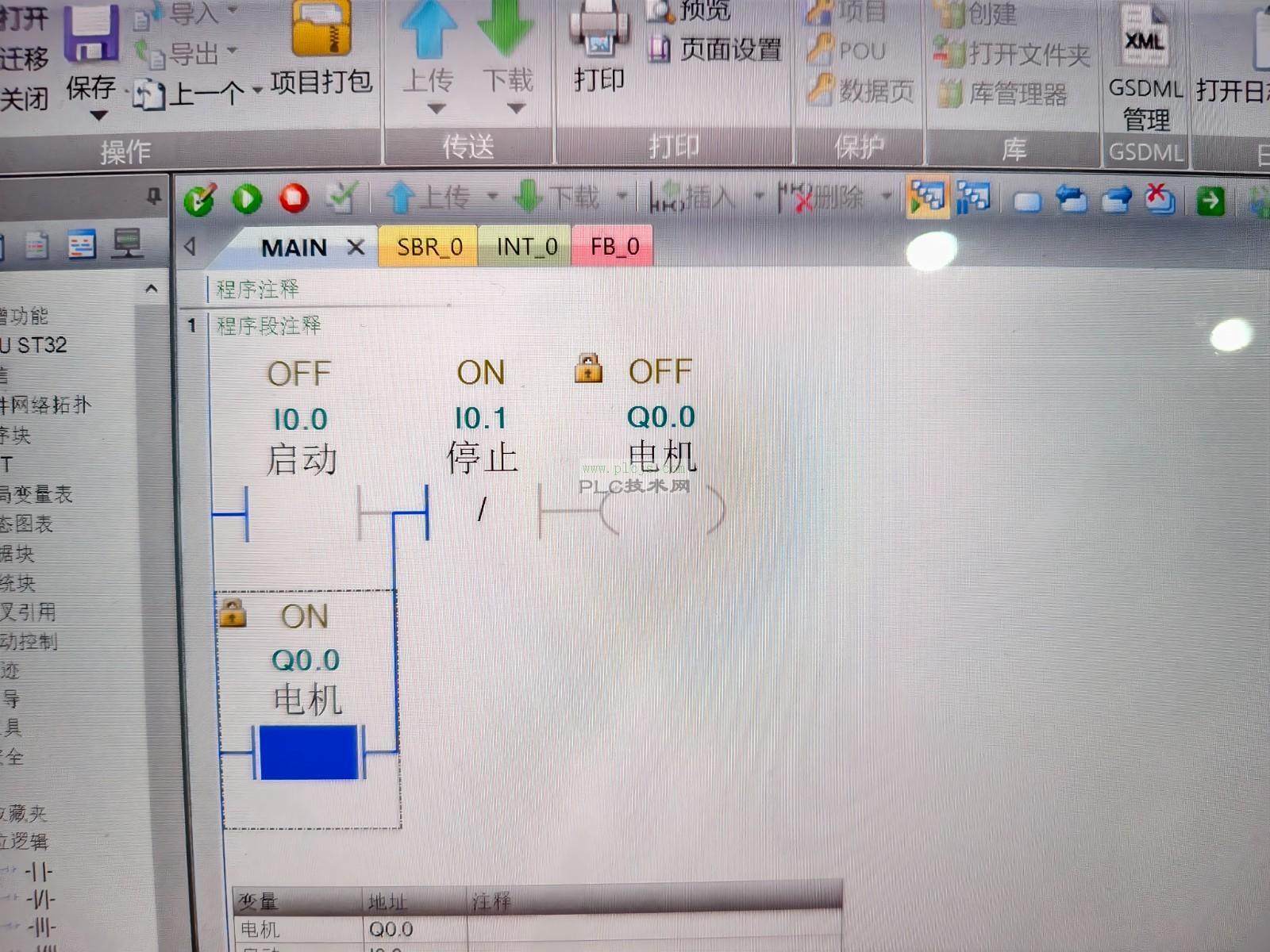

ABB机器人 2026-4-17 20:03:29
我还没有体验过编程软件是V3版本的PLC。
手头是编程软件V2.8,  一切正常!
M0.1=ON 时 M0.0=ON或者OFF,  M0.2 会被PLC强制输出OFF
M0.0=ON,M0.1=OFF 时   M0.2 会被PLC强制输出ON
所以  M0.2 会被PLC强制输出ON或者OFF,没有错的。

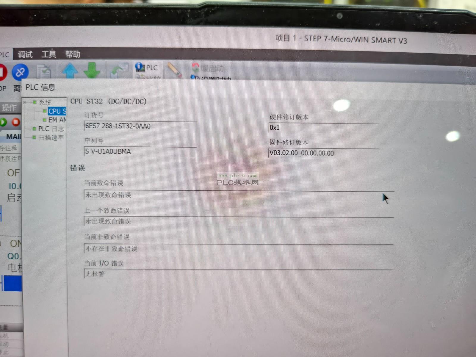

博途之友 2026-4-17 14:30:23
上面看看PLC信息,有无报警!

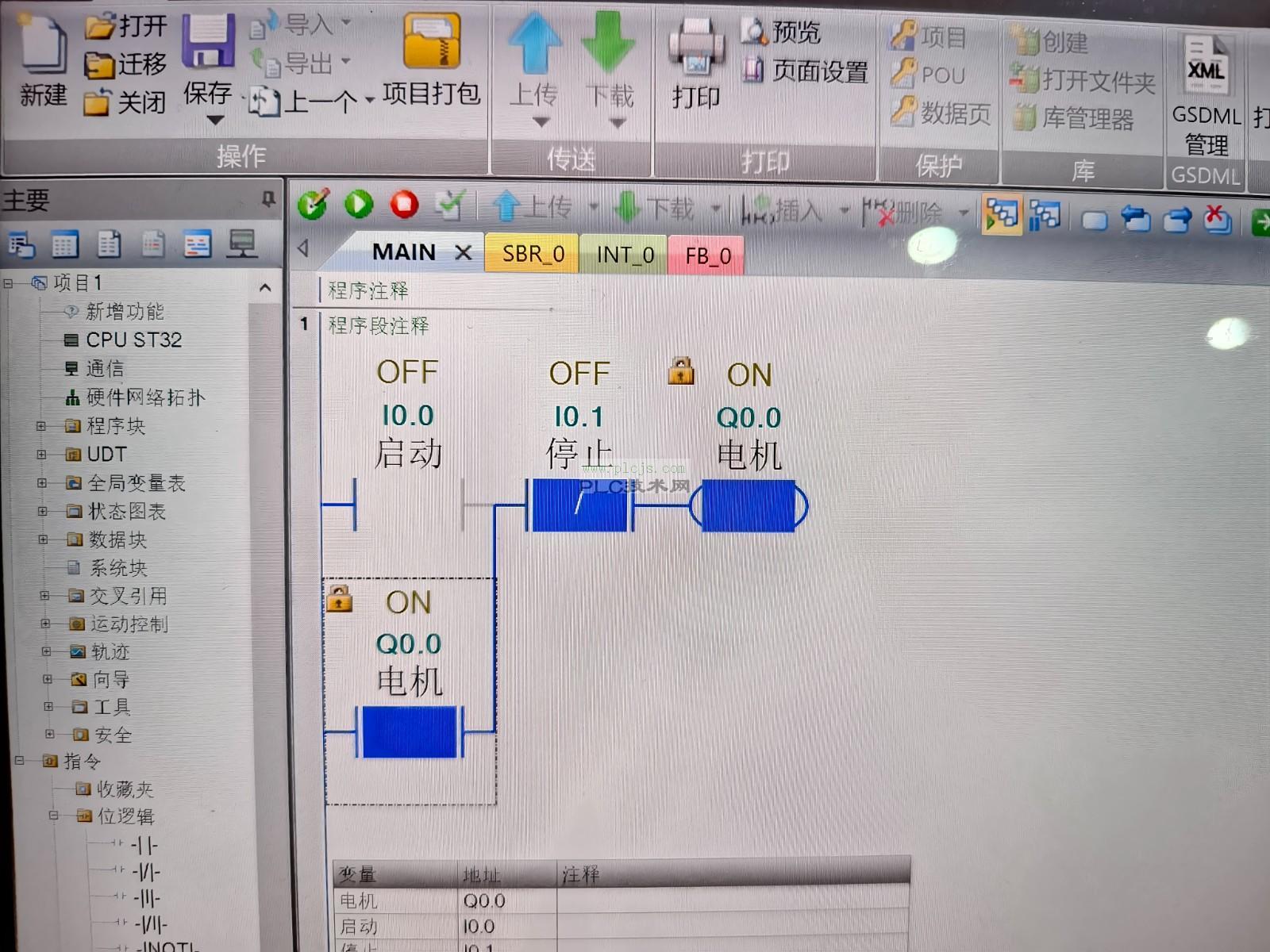

ht1987274470 2026-4-17 16:45:02 来自手机
博途之友 发表于 2026-4-17 14:30
上面看看PLC信息,有无报警!
我的疑惑是,当我把q0.0强制为on时,第一行后面的q0.0的on会随着我按下开关把i0.1从off变成on时也一起变成on?我的想法是:我既然把q0.0强制为on后,那不管其他怎么变化,这两个q0.0都固定是on。这是什么原因呢

ht1987274470 2026-4-17 16:47:45 来自手机
上面看看PLC信息,有无报警!
没看到报警
