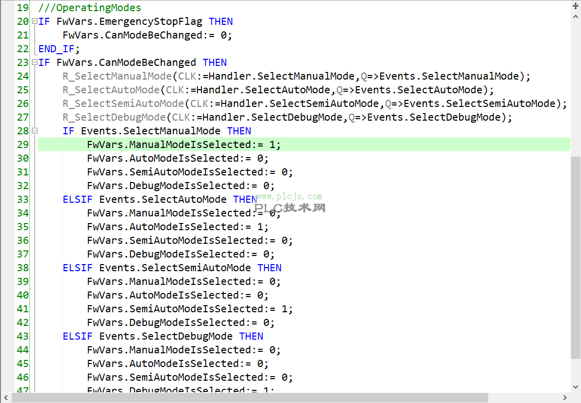

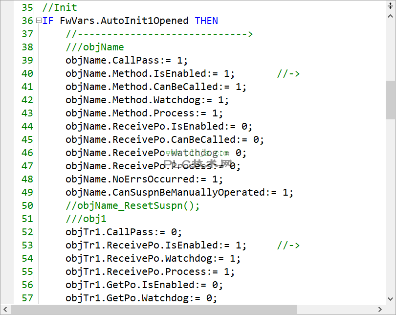

我花了大量的时间,设计了一个ST语言的使用框架,命名为FOX。
FOX,对如何使用ST语言创建项目做了详细规范。
关于如何学习和使用它,我写了大量的文档和案例。
我想把它分享给有需要的朋友,一起交流。(文件的百度网盘链接在最后面)
这些文档和案例,由浅入深,从简单到复杂,有10多个程序示例,介绍如何应用FOX。

        1. 结构体以及FwVars变量
        2. 事件
        3. 对象、属性和方法

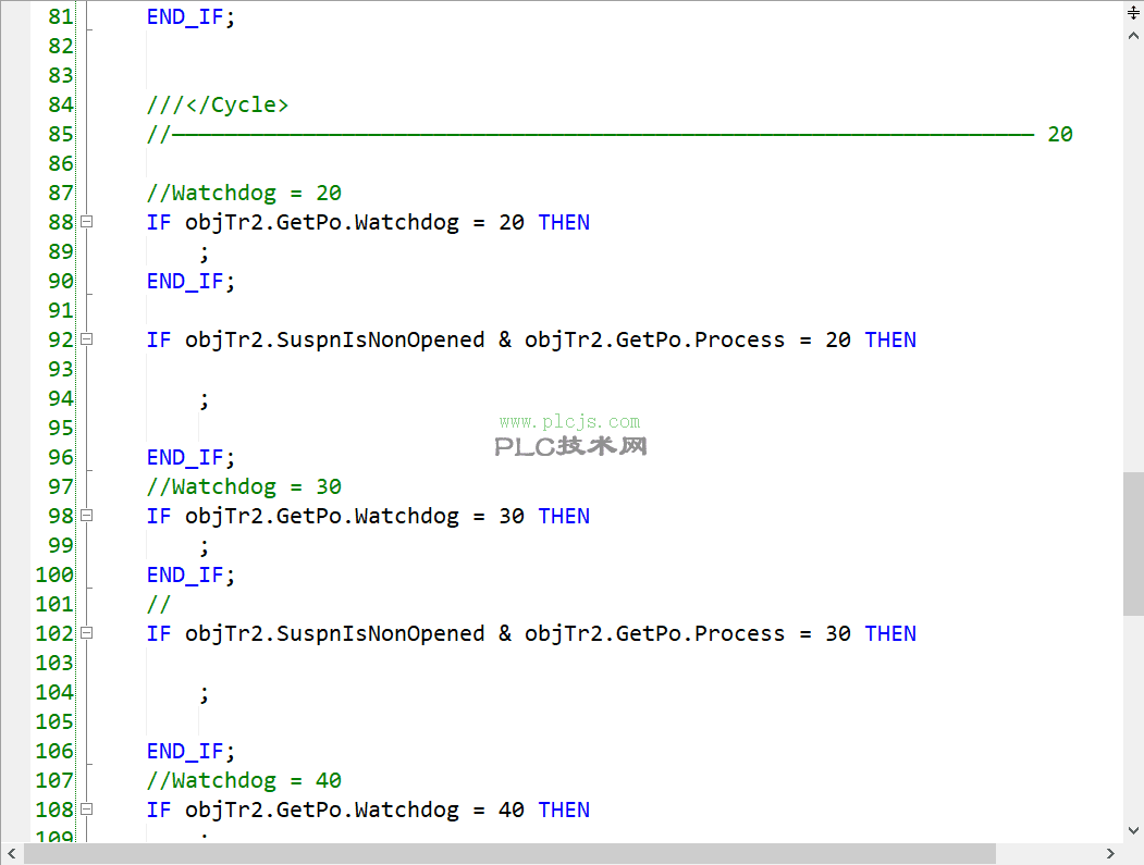

        4. 看门狗和进程
        5. Process的阶段
        6. 组、ObjMachine.Method()和Obj
        7. 框架方法
        8. 注释符号

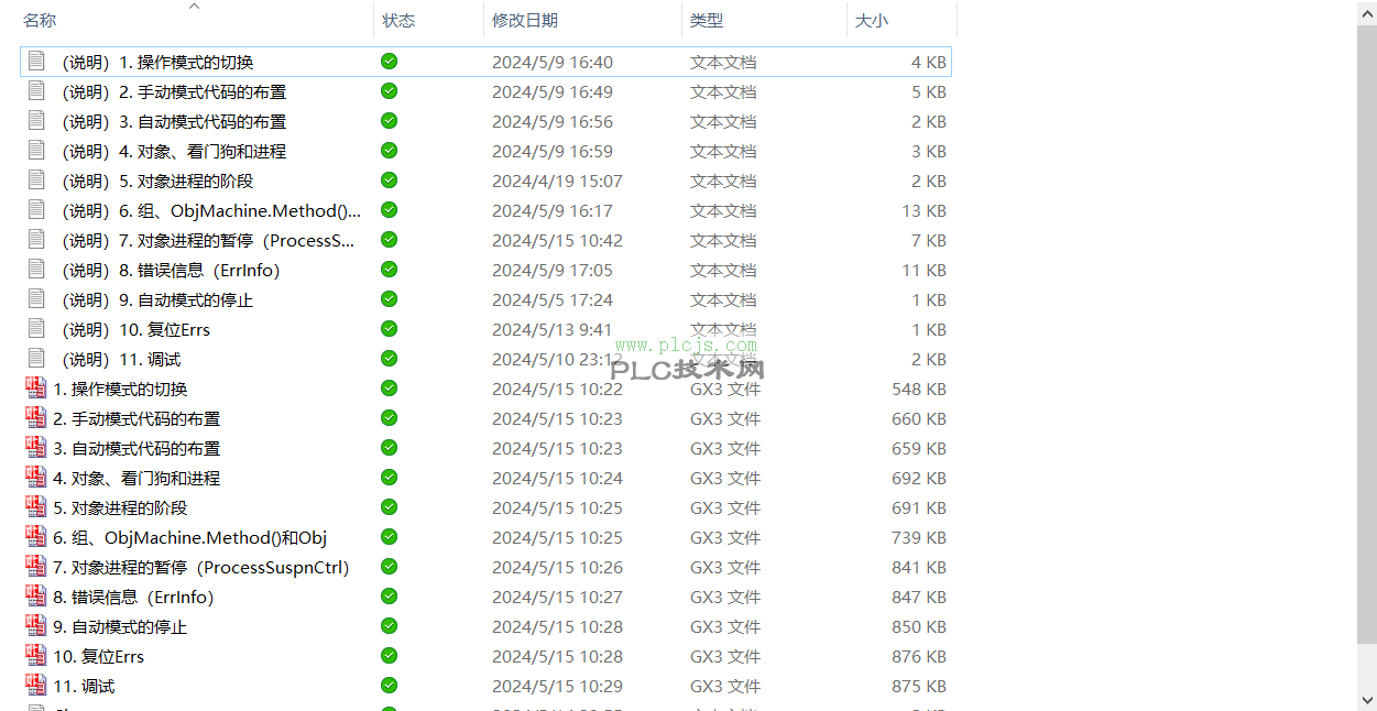

    程序示例:
        1. 操作模式的切换
        2. 手动模式代码的布置

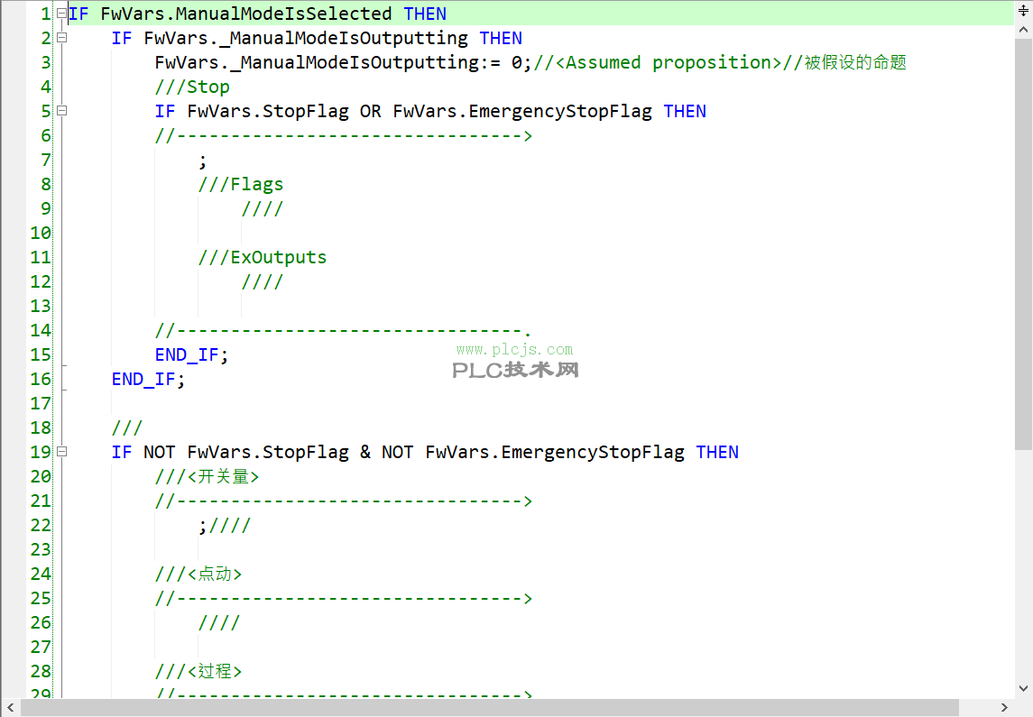

        3. 自动模式代码的布置
        4. 对象、看门狗和进程
        5. 对象进程的阶段

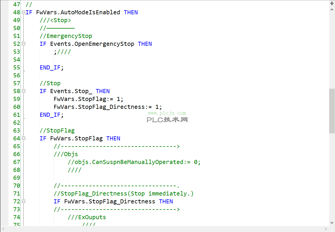

        7. 对象进程的暂停(ProcessSuspnCtrl)
        8. 错误信息(ErrInfo)
        9. 自动模式的停止
        10. 复位Errs
        11. 调试
FOX还包含了一个BasicCode(基础代码)的GxWorks3工程文件。
创建新项目时,用户只需要在这个工程文件的基础上编写新的代码即可。
关于如何学习和使用它,解压文件夹后,找到TXT文档“(先看这里)使用指南”。
这个文档,介绍了如何学习和使用FOX。

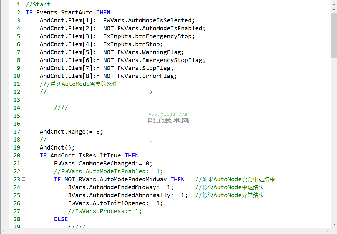

版本已经更新。上一个版本FOX StandardVersion 1.0,原本应该拥有的2个事件被我忘记加进去,所以我重新把它们加了进去,
并修改了版本信息,现在这个是FOX StandardVersion 1.0.1版本,以下是新版本的链接:
