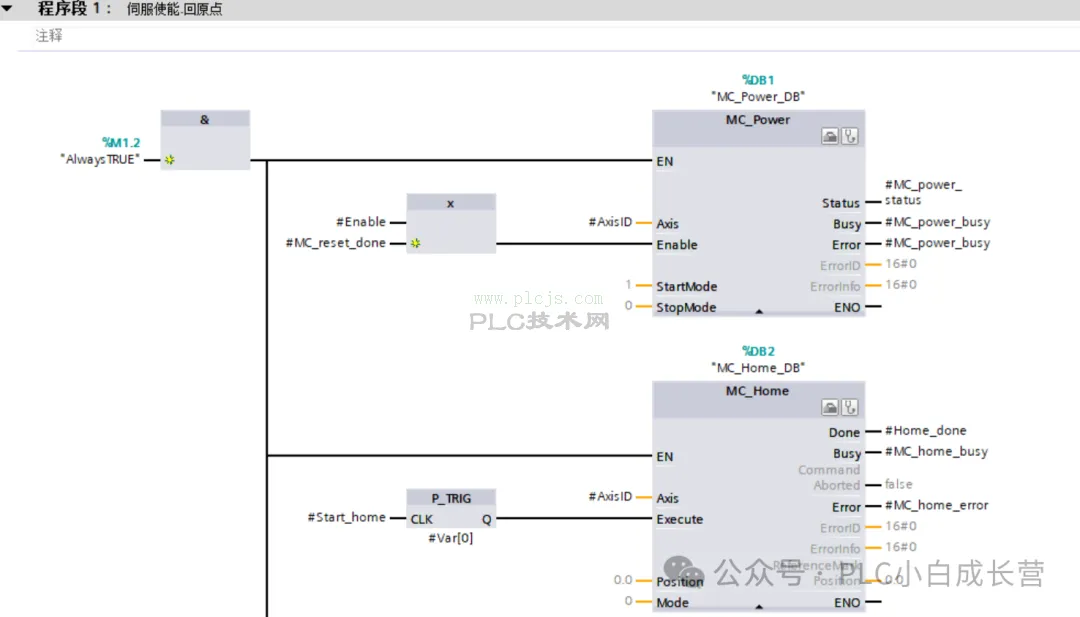

导读:在之前的文章中,我们把程序框架的“手自动切换”程序已经写完,那么本文将继续写框架中的另外一部分,那就是“手动控制程序”。手动控制程序主要用于调试、还有就是设备发生故障时可以切换到手动模式去动作各机构。如下3工位设备所示,“手动控制”程序主要用于手动控制4个气缸和2个步进电机(1个上料步进电机,1个转盘步进电机)的位置定位。本文主要介绍上料步进电机编程思路!

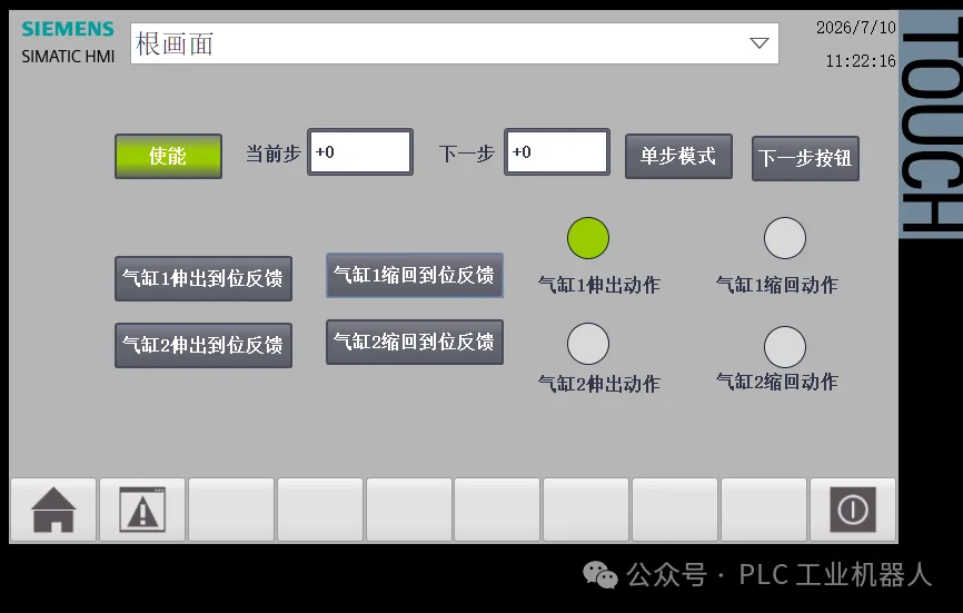

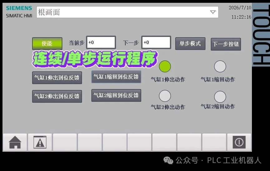

程序段1是当切换到手动模式时,通过触摸屏上的8个按钮可以实现4个气缸的通断。例如“"DB_手动控制".HMI上料夹爪夹紧”是触摸屏上的控制“上料”夹爪的按钮。
程度段3是在手动模式下,当上料步进电机没有在转动,通过触摸屏上的5个按钮去接通5个标志位。其中“HMI上料步进的微进”功能主要实现步进电机的短距离的调整;“HMI上料步进安全位”指的是步进电机去安全待机位置,随时准备抓取物料;抓料和取料位道理也是一样的,在此不赘述!
程序段4是在手动模式下,有其中的任何一个定位标志接通,将数值给到定位指令中去,这样,就可以改变“"DB_手动控制".上料步进运行值”变量中的值然后实现定位。
