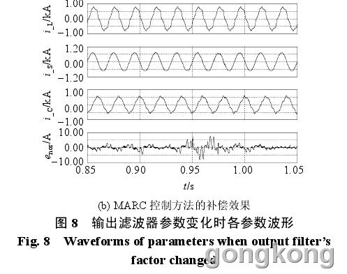

稍快。输出滤波器参数变化时(电感、电容初始值分别为 1 mH、60 μF,0.9 s 时电感增大为 2 mH),各参数波形如图 8 所示。由图 8 可知,非线性 PI 控制方法在滤波器参数改变前滤波效果均好,但滤波器参
数改变后滤波性能明显降低,毛刺增加,波形畸变;而 MARC 方法经过短时间调整后能够有效滤除电网谐波。
由以上分析可知,影响系统滤波效果的主要参数为负载以及输出滤波器参数,而电网参数和基波谐振支路参数对滤波性能影响不大,且 MARC 方法总体性能明显优于非线性 PI 控制方法。但本文仿真没有考虑逆变器容量限制问题,没有分析基波谐振支路参数变化导致逆变器容量加大等问题,今后应对其进行进一步研究。
